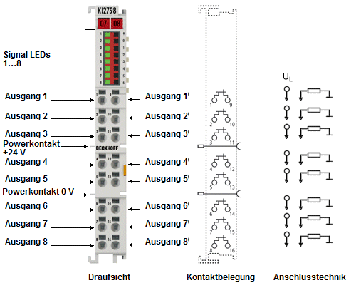

KL2798 - Busklemme, 8-Kanal-Solid-State-Ausgang, 30 V AC, 48 V DC, 2 A, potenzialfrei
Die digitale Busklemme KL2798 stellt acht Schalter zur Verfügung, die wie ein Relaiskontakt für AC/DC-Spannungen eingesetzt werden können. Der elektronische Schalter wird durch leistungsfähige MOSFET-Transistoren mit einem geringen Einschaltwiderstand realisiert. Der Schalter selbst ist nicht kurzschlussfest, kann aber durch seine hohe Pulsstromfestigkeit so lange einen Strom führen, bis die Sicherung abschaltet.
Durch die Verschleißfestigkeit erhöht sich die Verfügbarkeit der Anwendung. Bis zu einer Nennspannung von 30 VAC/DC können ohmsche und induktive Lasten geschaltet werden, rein ohmsche Lasten darüber hinaus auch bis 48 VDC Nennspannung.
Hohe Spitzenspannungen und elektromagnetische Störimpulse werden verhindert.
