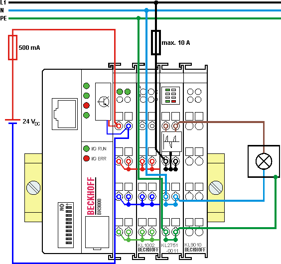

Die Einspeisung der Netzspannung ohne Einspeiseklemme ist nur zulässig für Dimmerklemmen ohne Power-Kontakte:
KL2751-0011, KL2761-0011, KS2751-0011, KS2761-0011
Das Beispiel zeigt die Ansteuerung einer Glühlampe durch eine KL2751-0011. Die Netzspannung (230 VAC) wird direkt auf die KL2751-0011 geführt.
KL2751-0011 - Anwendungsbeispiel 1:Abb.17: Anwendungsbeispiel KL2751-0011
