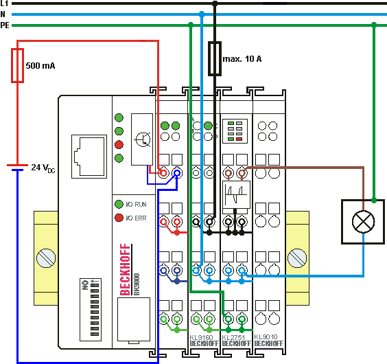

Das Beispiel zeigt die Ansteuerung einer Glühlampe durch eine KL2751. Die Netzspannung (230 VAC) wird über die Einspeiseklemme KL9160 den Powerkontakten zugeführt.
KL2751 - Anwendungsbeispiel 1:Abb.16: KL2751 - Anwendungsbeispiel
WARNUNG
Schutzerde (PE)
Sollte Ihre Leuchte geerdet werden müssen, schließen Sie deren Erdungskontakt direkt an PE (Schutzerde) Ihres Schaltschranks oder Ihrer Unterverteilung) an und nicht an die Dimmerklemme KL2751!
Es können mehrere Dimmerklemmen an einer Einspeiseklemme betrieben werden.
