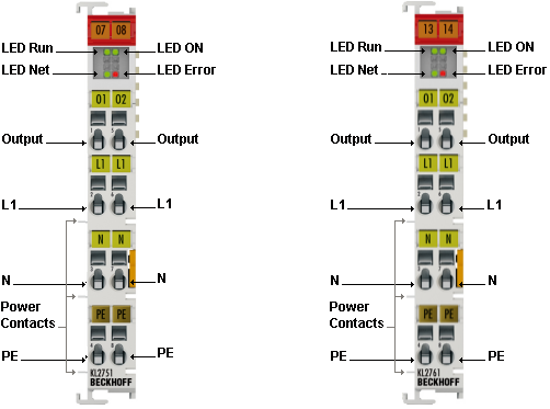

Grundlagen zur Funktion 1:Abb.3: KL2751, KL2761
Die Dimmerklemmen KL2751 (300 VA) und KL2761 (600 VA) sind für den direkten Anschluss unterschiedlicher Wechselstromlampenlasten vorgesehen. Die typischen Beleuchtungsgeräte, wie Glühlampen, induktive und elektronische Vorschaltgeräte, werden erkannt und in der richtigen Betriebsart angesteuert. Neben der automatischen Lasterkennung zeichnen sich die Busklemmen durch den kurzschlussfesten und überlastsicheren Ausgang aus.
KL2751 und KL2761 sind äußerst kompakte Universaldimmer im Busklemmenformat und zielen vorrangig auf die Anwendung in der Gebäudetechnik. Über alle vom Beckhoff-I/O-System unterstützten Bussysteme können die Helligkeitswerte der Beleuchtung über die Prozessdaten der Steuerung verändert werden. Die Universaldimmer sind aber auch als Leistungsschalter für Wechselspannungen einsetzbar. Mit einer schaltbaren Leistung von 300 VA (W) oder 600 VA (W) können zahlreiche Verbraucher verschleißfrei geschaltet werden.
Im Dimmer-Modus Automatische Erkennung können die Dimmerklemmen die Lastart erkennen und speichern das Ergebnis. Dazu schaltet die Dimmerklemme nach Zuschalten der Netzspannung die Last für ca. 5 Sekunden mit kleiner Leistung ein. Währen dieser Zeit ist die Dimmerklemme nicht ansteuerbar.
Der Dimmer-Modus Zero Switch ermöglicht das schonende Ein- und Ausschalten nahezu aller Lasten. Wenn sich hier der Prozessdatenausgangswert von Null auf ungleich Null ändert, wird der Ausgang im nächsten Spannungsnulldurchgang zugeschaltet. Wenn der Dimmwert wieder auf Null fällt, wird der Ausgang im nächsten Stromnulldurchgang abgeschaltet.
Die Dimmerklemmen sind kurzschlussfest und begrenzen den Strom im Kurzschlussfall; so wird die Last geschont und zugleich das Ansprechen der Hauptsicherung verhindert.
