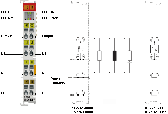

Die Dimmerklemme KL2761-0000 / KS2761-0000 ist für den direkten Anschluss von ohmschen, induktiven oder kapazitiven Wechselstromlampenlasten mit einer Nennleistung von bis zu 600 VA (W) vorgesehen. Die typischen Beleuchtungsgeräte, wie Glühlampen, induktive und elektronische Vorschaltgeräte werden erkannt und in der richtigen Betriebsart angesteuert. Die Dimmerklemme errechnet aus den über die Prozessdaten vorgegebenen Helligkeitswerten die passenden Ansteuerwinkel im Phasenan- oder Phasenabschnitt. Der Ausgang ist kurzschlussfest und überlastsicher.
Der Status der Last kann eingelesen werden.
Mit der KL2761-0011 / KS2761-0011 steht auch eine Variante ohne Power-Kontakte (siehe Kontaktplan rechts) zur Verfügung. Diese kann auch ohne spezielle Einspeiseklemme für 230 V verwendet werden.
