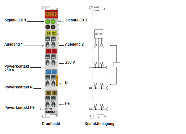

KL/KS2722 - Einführung
Die Ausgangsklemme KL/KS2722 schaltet mit Hilfe eines Leistungsschalters eine Netzwechselspannung von 12 bis 230 VAC. Das Schaltelement ist ein Triac, der mit dem Potenzial des Powerkontaktes verbunden ist und durch die Halbleitertechnik verschleißfrei arbeitet. Die Dauerbelastung eines digitalen Ausgangs beträgt 1 A. Die Klemme besitzt zwei gegeneinander verriegelte Ausgänge.
![]() | Anwendung Die Triac-Ausgangsklemmen sind besonders gut für mechanische Wendemotoren geeignet. Sie eignen sich nur begrenzt für die Anschaltung von LEDs, die einwandfreie Funktion der Klemmen ist in diesem Fall nicht garantiert. |
