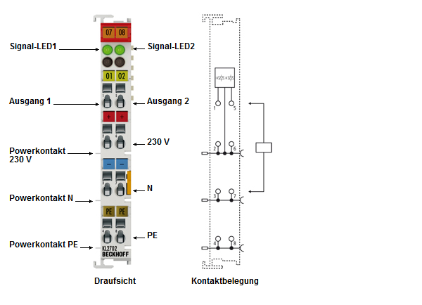

KL/KS2702 - Einführung
Die Ausgangsklemmen KL/KS2702 schalten mit Hilfe eines elektronischen Lastrelais eine Netzspannung bis zu 230 VAC/DC. Das Schaltelement, ein Hochleistungs-MOSFET, ist mit dem Potenzial des Powerkontaktes verbunden und durch die Halbleitertechnik dauerhaft verschleißfrei. Die Klemmen KL2702-0000 und KL2702-0020 besitzen zwei unabhängige Ausgänge. Die Ausgänge der Klemme KL2702-0002 sind gegeneinander verriegelt. Die Klemmen der Sie zeigen den Signalzustand ihrer Ausgänge durch Leuchtdioden an.
