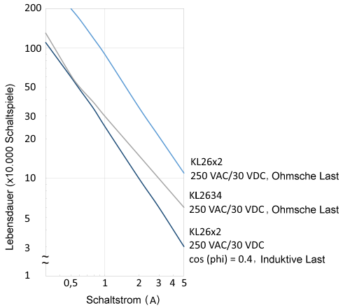

KL26x2, KL2634 - Lebensdauer
Beachten Sie die Maximalwerte! Nicht die technischen Daten bei Nennbetrieb sind bei der Auswahl der richtigen Klemme entscheidend, sondern die zu erwartenden Maximalwerte! |
