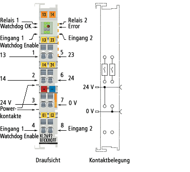

KL2692
Die Busklemme KL2692 überwacht ein von der Steuerung in jedem Zyklus getoggeltes Bit und schaltet bei Ausfall des Toggle-Signals zwei potentialfreie Relais ab, um Schäden an der Maschine zu verhindern. Ursachen für das Ausbleiben des Toggle-Signals können der Stillstand des SPS-Zyklus, ein Defekt im Buskabel oder -stecker oder ein Fehler in einem Busteilnehmer sein. Die Zyklusüberwachungszeit ist parametrierbar. Die Busklemme verfügt über einen Enable-Eingang, der das Einschalten der Relais bei korrektem Toggle-Signal freigibt.
