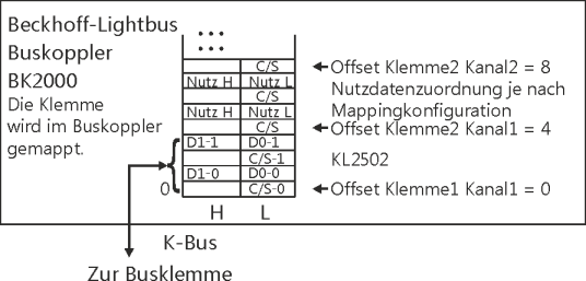

Lightbus-Koppler BK2000
Beim Lightbus-Koppler BK2000 wird neben den Datenbytes auch immer (d. h. bei allen analogen Klemmen) das Control-/Statusbyte gemappt. Dieses liegt stets im Low-Byte auf der Offsetadresse des Klemmenkanals.

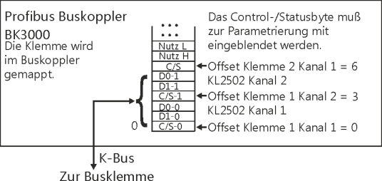

Profibus-Koppler BK3000
Beim Profibus-Koppler BK3000 wird die KL2502 standardmäßig mit 6 Byte Eingangs- und 6 Byte Ausgnangsdaten (3 Byte pro Kanal) abgebildet. Es werden also pro Kanal 2 Byte Nutzdaten und 1 Byte Control/Statusbyte gemappt.

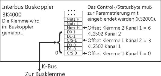

Interbus-Koppler BK4000
Der Interbus-Koppler BK4000 mappt die Klemmen im Auslieferungs-zustand mit 6 Byte Eingangs- und 6 Byte Ausgangsdaten. Eine Parametrierung über den Feldbus ist nicht möglich. Soll das Control- und Status-Byte verwendet werden, wird die Konfigurations-Software KS2000 benötigt.
