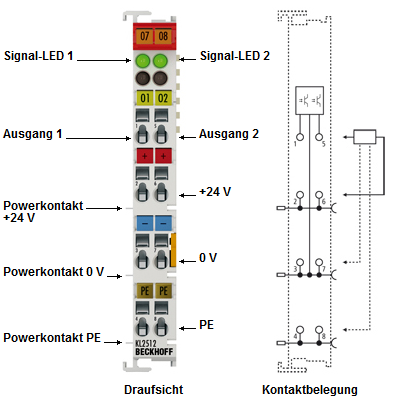

KL2512 - Zweikanalige Pulsweiten-Ausgangsklemme 24 VDC, masseschaltend
Die Ausgangsklemmen KL2512/KS2512 ermöglichen den direkten Anschluss unterschiedlicher ohmscher Lasten. Das Ausgangssignal ist eine pulsweitenmodulierte Spannung. Die typische Last einer LED-Gruppe oder einer Glühlampe wird zwischen dem Plus der Versorgungsspannung und dem Ausgang der KL2512/KS2512 geschaltet. Über den Feldbus lässt sich die Leistung mit einer Auslösung von mehr als 30.000 Schritten für zwei Kanäle unabhängig voneinander einstellen. Die PWM-Frequenz ist veränderbar. Die Leistungstransistoren schalten die Masse und sind galvanisch getrennt vom internen K-Bus aufgebaut.
