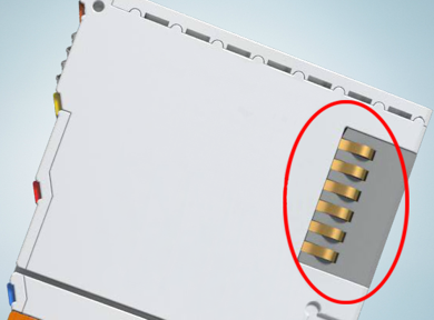

  • Sie müssen beim Umgang mit den Komponenten elektrostatisch entladen sein; vermeiden Sie außerdem die Federkontakte (siehe Abb.) direkt zu berühren.

Abb.8: Federkontakte der Beckhoff I/O-Komponenten
