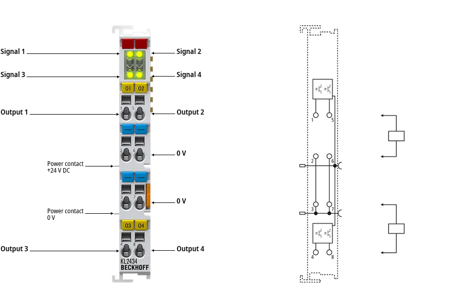

KL2434 - Anschlussbelegung und LEDs
KL2434 - Anschlussbelegung und LEDs 1:
Abb.4: KL2434 - Anschlussbelegung und LEDs
Klemmstelle
Bezeichnung
Nr.
Output 1
1
Ausgang 1
0 V
2
Masse für Ausgang 1 (intern verbunden mit Klemmstelle 3, 6, 7 und negativen Powerkontakt)
0 V
3
Masse für Ausgang 3 (intern verbunden mit Klemmstelle 2, 6, 7 und negativen Powerkontakt)
Output 3
4
Ausgang 3
Output 2
5
Ausgang 2
0 V
6
Masse für Ausgang 2 (intern verbunden mit Klemmstelle 2, 3, 7 und negativen Powerkontakt)
0 V
7
Masse für Ausgang 4 (intern verbunden mit Klemmstelle 2, 3, 6 und negativen Powerkontakt)
Output 4
8
Ausgang 4
KL2434 - LEDs
LED
Farbe
Bedeutung
Signal LEDs 1…4
grün
aus
Signalspannung "0"
an
Signalspannung "1"
