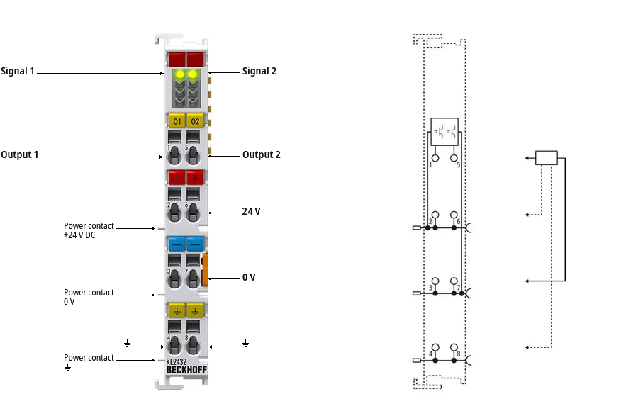

KL2432 - Anschlussbelegung und LEDs
KL2432 - Anschlussbelegung und LEDs 1:
Abb.2: KL2432 - Anschlussbelegung und LEDs
Klemmstelle
Bezeichnung
Nr.
Output 1
1
Ausgang 1
+24 V
2
+24 V (intern verbunden mit Klemmstelle 6 und positiven Powerkontakt)
0 V
3
Masse für Ausgang 1 (intern verbunden mit Klemmstelle 7 und negativen Powerkontakt)
4
⏚ (intern verbunden mit Klemmstelle 8 und Powerkontakt ⏚)
Output 2
5
Ausgang 2
+24 V
6
+24 V (intern verbunden mit Klemmstelle 2 und positiven Powerkontakt)
0 V
7
Masse für Ausgang 2 (intern verbunden mit Klemmstelle 3 und negativen Powerkontakt)
8
⏚ (intern verbunden mit Klemmstelle 4 und Powerkontakt ⏚)
KL2432 - LEDs
LED
Farbe
Bedeutung
Signal LED 1...2
grün
aus
Kanal 1: Signalspannung "0"
an
Kanal 1: Signalspannung "1"
