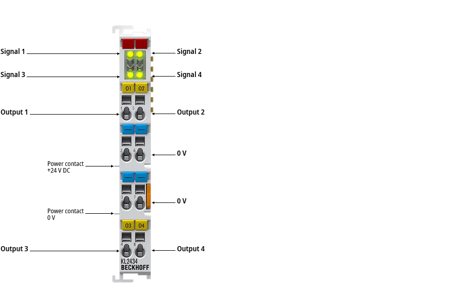

KL2434 - Einführung
Die digitale Ausgangsklemme KL2434 schaltet binäre 24-V-DC-Steuersignale des Automatisierungsgerätes galvanisch getrennt zur Prozessebene an die Aktoren weiter. Die Busklemme enthält vier Kanäle, deren Signalzustand durch Leuchtdioden angezeigt wird. Der direkte Anschluss von vier 2-Leiter-Aktoren ist möglich, da die Klemme über vier Masseanschlusspunkte verfügt.
Besondere Eigenschaften:
- Anschluss verschiedener Lastarten möglich (ohmsch, induktiv, Lampenlast)
- max. Ausgangsstrom von 2 A je Kanal
- kurzschlussfeste Ausgänge und Verpolungsschutz
