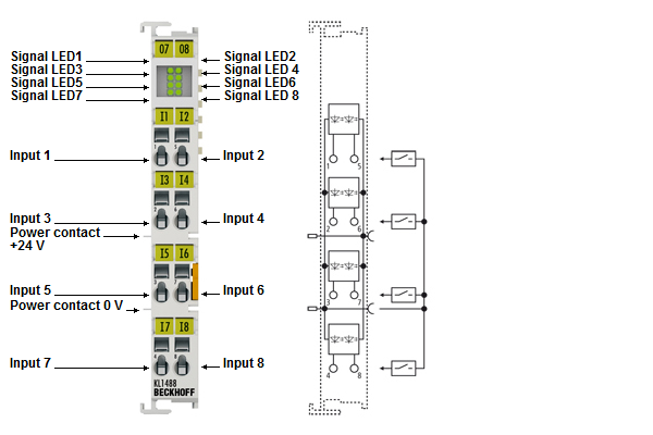

Abb.41: KL1488 - LEDs und AnschlussbelegungKL1488, KL1498 - LEDs
LED | Farbe | Bedeutung | |
Signal LED 1 - 8 | grün | aus | Signalspannung "0" (18 V ... 30 V) |
an | Signalspannung "1" (0 V ... 7 V) | ||
KL1488, KL1498 - Anschlussbelegung
Klemmstelle | Beschreibung | |
Name | Nr. | |
Input 1 | 1 | Eingang 1 |
Input 3 | 2 | Eingang 3 |
Input 5 | 3 | Eingang 5 |
Input 7 | 4 | Eingang 7 |
Input 2 | 5 | Eingang 2 |
Input 4 | 6 | Eingang 4 |
Input 6 | 7 | Eingang 6 |
Input 8 | 8 | Eingang 8 |
