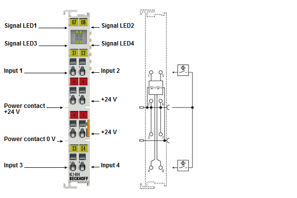

KL1404, KL1414 - LEDs und Anschlussbelegung
LED | Farbe | Bedeutung | |
Signal LED 1 - 4 | grün | aus | Signalspannung "0" (-3 V ... 5 V) |
an | Signalspannung "1" (15 V ... 30 V) |
KL1404, KL1414 - Anschlussbelegung
Klemmstelle | Beschreibung | |
Bezeichnung | Nr. | |
Eingang 1 | 1 | Eingang 1 |
+24 V | 2 | Sensor-Versorgung +24 V (intern verbunden mit Klemmstelle 6 und positiven Powerkontakt) |
+24 V | 3 | Sensor-Versorgung +24 V (intern verbunden mit Klemmstelle 7 und negativen Powerkontakt) |
Eingang 3 | 4 | Eingang 3 |
Eingang 2 | 5 | Eingang 2 |
+24 V | 6 | Sensor-Versorgung +24 V (intern verbunden mit Klemmstelle 2 und positiven Powerkontakt) |
+24 V | 7 | Sensor-Versorgung +24 V (intern verbunden mit Klemmstelle 3 und negativen Powerkontakt) |
Eingang 4 | 8 | Eingang 4 |
