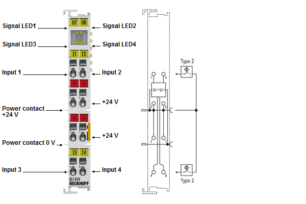

KL1434 - LEDs und Anschlussbelegung
Abb.35: KL1434 - LEDs und AnschlussbelegungKL1434 - LEDs
LED | Farbe | Bedeutung | |
Signal LED 1 - 4 | grün | aus | Signalspannung "0" (-3 V ... 5 V) |
an | Signalspannung "1" (11 V ... 30 V) | ||
KL1434 - Anschlussbelegung
Klemmstelle | Beschreibung | |
Name | Nr. | |
Input 1 | 1 | Eingang 1 |
+24 V | 2 | Sensor-Versorgung +24 V (intern verbunden mit Klemmstelle 6 und positiven Powerkontakt) |
+24 V | 3 | Sensor-Versorgung +24 V (intern verbunden mit Klemmstelle 7 und negativen Powerkontakt) |
Input 3 | 4 | Eingang 3 |
Input 2 | 5 | Eingang 2 |
+24 V | 6 | Sensor-Versorgung +24 V (intern verbunden mit Klemmstelle 2 und positiven Powerkontakt) |
+24 V | 7 | Sensor-Versorgung +24 V (intern verbunden mit Klemmstelle 3 und negativen Powerkontakt) |
Input 4 | 8 | Eingang 4 |
