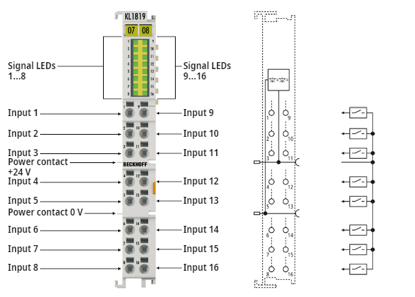

KL1819 - LEDs und Anschlussbelegung
Abb.50: KL1819 - LEDs und AnschlussbelegungKL1819 - LEDs
LED | Farbe | Bedeutung | |
INPUT 1 - 16 | grün | aus | Signalspannung "0" (-3 V ... 5 V) |
an | Signalspannung "1" (11 V ... 30 V) | ||
KL1819 - Anschlussbelegung
Klemmstelle | Beschreibung | |
Name | Nr. | |
Input 1 | 1 | Eingang 1 |
Input 2 | 2 | Eingang 2 |
Input 3 | 3 | Eingang 3 |
Input 4 | 4 | Eingang 4 |
Input 5 | 5 | Eingang 5 |
Input 6 | 6 | Eingang 6 |
Input 7 | 7 | Eingang 7 |
Input 8 | 8 | Eingang 8 |
Input 9 | 9 | Eingang 9 |
Input 10 | 10 | Eingang 10 |
Input 11 | 11 | Eingang 11 |
Input 12 | 12 | Eingang 12 |
Input 13 | 13 | Eingang 13 |
Input 14 | 14 | Eingang 14 |
Input 15 | 15 | Eingang 15 |
Input 16 | 16 | Eingang 16 |
