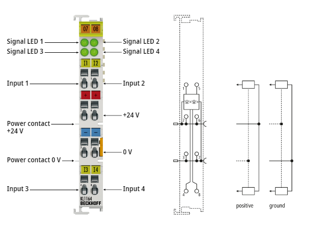

KL1164 - LEDs und Anschlussbelegung
Abb.13: KL1164 - LEDs und AnschlussbelegungKL1164 - LEDs
LED | Farbe | Bedeutung | |
Signal LEDs 1 - 4 | grün | aus | Signalspannung "0" (7,6 V ... 17, 4V) |
an | Signalspannung "1" (0 V ... 7 V und 18 V ... 30 V) | ||
KL1164 - Anschlussbelegung
Klemmstelle | Beschreibung | |
Name | Nr. | |
Input 1 | 1 | Eingang 1 |
+24 V | 2 | Sensor-Versorgung für Eingang 1 (intern verbunden mit Klemmstelle 6 und positiven Powerkontakt) |
0 V | 3 | Masse für Eingang 1 (intern verbunden mit Klemmstelle 7 und negativen Powerkontakt) |
Input 3 | 4 | Eingang 3 |
Input 2 | 5 | Eingang 2 |
+24 V | 6 | Sensor-Versorgung für Eingang 2 (intern verbunden mit Klemmstelle 2 und positiven Powerkontakt) |
0 V | 7 | Masse für Eingang 2 (intern verbunden mit Klemmstelle 3 und negativen Powerkontakt) |
Input 4 | 8 | Eingang 4 |
