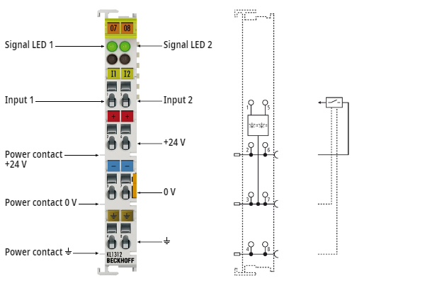

KL1312 - LEDs und Anschlussbelegung
Abb.25: KL1312 - LEDs und AnschlussbelegungKL1312 - LEDs
LED | Farbe | Bedeutung | |
Signal LEDs 1 - 2 | grün | aus | Signalspannung "0" (-3 V ... 5 V) |
an | Signalspannung "1" (11 V ... 30 V) | ||
KL1312- Anschlussbelegung
Klemmstelle | Beschreibung | |
Name | Nr. | |
Input 1 | 1 | Eingang 1 |
+24 V | 2 | Sensor-Versorgung für Eingang 1 (intern verbunden mit Klemmstelle 6 und positiven Powerkontakt) |
0 V | 3 | Masse für Eingang 1 (intern verbunden mit Klemmstelle 7 und negativen Powerkontakt) |
⏚ | 4 | ⏚ (intern verbunden mit Klemmstelle 8) |
Input 2 | 5 | Eingang 2 |
+24 V | 6 | Sensor-Versorgung für Eingang 2 (intern verbunden mit Klemmstelle 2 und positiven Powerkontakt) |
0 V | 7 | Masse für Eingang 2 (intern verbunden mit Klemmstelle 3 und negativen Powerkontakt) |
⏚ | 8 | ⏚ (intern verbunden mit Klemmstelle 4) |
