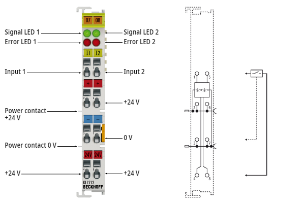

KL1212 - LEDs und Anschlussbelegung
Abb.19: KL1212 - LEDs und AnschlussbelegungKL1212 - LEDs
LED | Farbe | Bedeutung | |
Signal LEDs 1 - 2 | grün | aus | Signalspannung "0" (-3 V ... 5 V) |
an | Signalspannung "1" (15 V ... 30 V) | ||
KL1212 - Anschlussbelegung
Klemmstelle | Beschreibung | |
Name | Nr. | |
Input 1 | 1 | Eingang 1 |
+24 V | 2 | +24 V (intern verbunden mit Klemmstelle 6 und positiven Powerkontakt) |
0 V | 3 | Masse für Eingang 1 (intern verbunden mit Klemmstelle 7 und negativen Powerkontakt) |
+24 V | 4 | kurzschlussfeste Sensor-Versorgung für Eingang 1 |
Input 2 | 5 | Eingang 2 |
+24 V | 6 | +24 V (intern verbunden mit Klemmstelle 2 und positiven Powerkontakt) |
0 V | 7 | Masse für Eingang 2 (intern verbunden mit Klemmstelle 3 und negativen Powerkontakt) |
+24 V | 8 | kurzschlussfeste Sensor-Versorgung für Eingang 2 |
