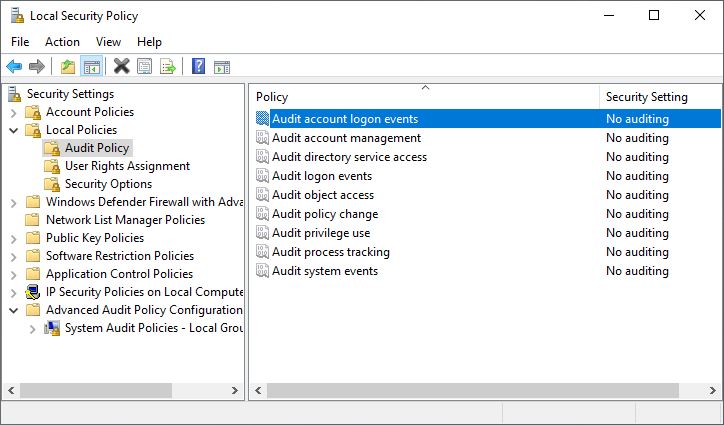

- 1. Rufen Sie den Ausführen-Dialog über die Tastenkombination [Windows-Taste] + [R] auf und geben Sie secpol.msc ein.
Das Fenster Local Security Policy erscheint.
- 2. Klicken Sie links im Strukturbaum auf Local Policies > Audit Policy und wählen Sie die Überwachungsrichtlinie Audit account logon events.

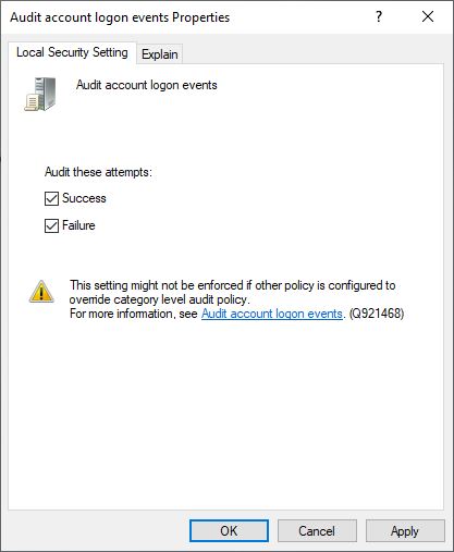

- 3. Aktivieren Sie die Option Failure, wenn Sie nur erfolglose Versuche protokolieren möchten. Aktivieren Sie zusätzlich die Option Success, wenn Sie auch die erfolgreichen Anmeldungen protokolieren möchten.
