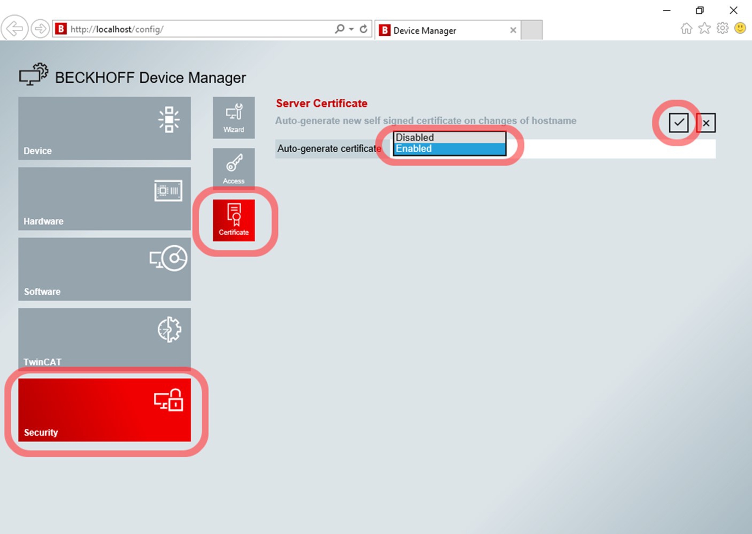

Die automatische Zertifikatserstellung muss zunächst deaktiviert werden, damit die eigenen Zertifikate installiert werden. Die Einstellung erfolgt mit Hilfe des Beckhoff Device Managers, der entweder lokal auf dem Industrie-PC oder per Remotezugriff aufgerufen wird.
Gehen Sie wie folgt vor:
- 1. Starten Sie den Beckhoff Device Manager, indem Sie die URL
http://localhost/configin das Suchfeld eines Browsers eingeben, wenn Sie sich lokal auf einem Industrie-PC befinden. Geben Siehttps://<IP-Adresse>/configein, wenn Sie eine Remoteverbindung bevorzugen. - 2. Klicken Sie links auf die Kachel Security und anschließend auf Certificate.
- 3. Wählen Sie unter Auto-generate certificate die Option Disabled.
- 4. Klicken Sie oben rechts auf das Häkchen, um die Änderungen zu übernehmen.
- Die automatische Generierung von Zertifikaten wurde deaktiviert. Im nächsten Schritt kann ein Zertifikat bei einer Zertifizierungsstelle (Certificate Auhority, CA) angefordert werden (siehe: HTTPS-Zertifikat anfordern).
