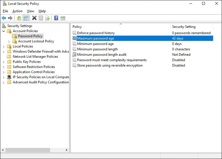

- 2. Wählen Sie im öffnenden Fenster Account Policies > Password Policy

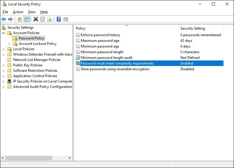

- 3. Bestimmen Sie die Einstellungen der Passwortrichtlinie.
- 4. Zur Einstellung eines maximalen Alters des Passworts, kann für die Policy Maximum password age ein Zeitraum (in Tagen) definiert werden, bevor das System den Benutzer auffordert das Passwort zu ändern.
- 5. Um eine Komplexität von Passwörtern zu verlangen, kann die Policy Password must meet complexity requirements gesetzt werden. Mit dem Einschalten dieser Policy wird für zukünftig eingestellte Passwörter verlangt, dass mindestens Großbuchstaben, Kleinbuchstaben, Zahlen und Sonderzeichen verwendet werden müssen.
