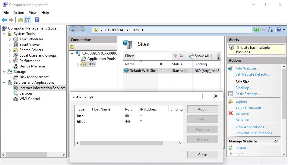

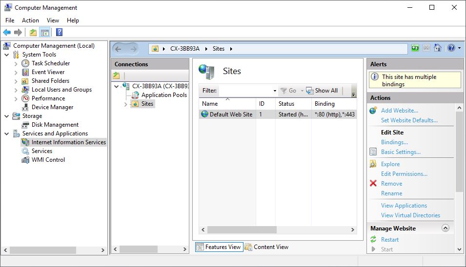

- 1. Um den Zugriff von außen zu deaktivieren, rufen Sie den Ausführen-Dialog über die Tastenkombination [Windows-Taste] + [R] auf und geben Sie compmgmt.msc ein.
- 2. Wählen Sie im links im Strukturbaum den Eintrag Internet Information Services und unter Connections den Ordner Sites.
- 3. Klicken Sie auf der rechten Seite unter Actions auf Bindings. Im Fenster Site Bindings wird in der Spalte IP Adress für http und https ein Sternchen (*) angezeigt.

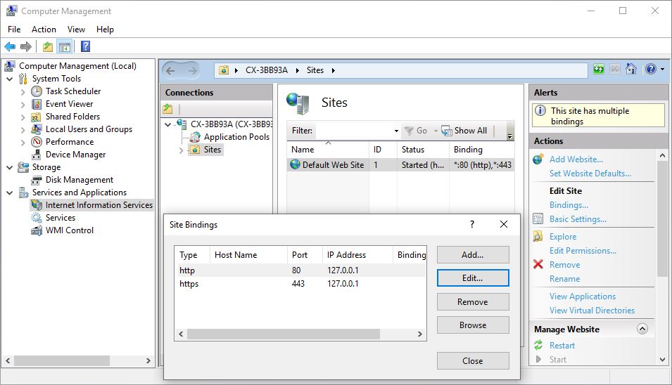

Damit sind alle Zugriffe von außen erlaubt. - 4. Editieren Sie die Einträge für http bzw. https und erlauben Sie mit dem Eintrag 127.0.0.1 ausschließlich den lokalen Zugriff.
- Der Zugriff auf den Beckhoff Device Manager ist ab jetzt von außen eingeschränkt. Der lokale Zugriff ist mit 127.0.0.1/config weiterhin möglich und alle weiteren Applikationen von einer kompletten Deaktivierung nicht betroffen.
