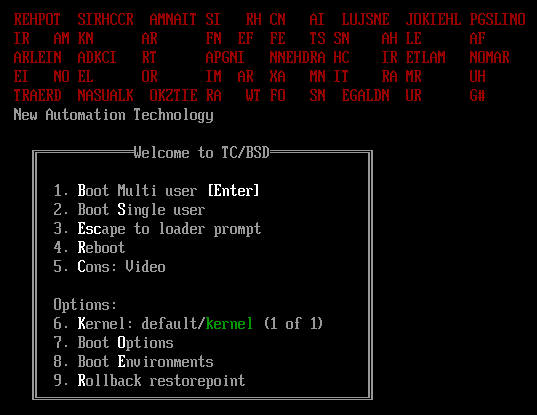

Sie haben die Möglichkeit einen Wiederherstellungspunkt aus der Restore-Bootumgebung wiederherzustellen, wenn TwinCAT/BSD nicht mehr bootet und dadurch die Konsole unzugänglich ist. Starten Sie dazu das Bootmenü während des Bootvorgangs, um in die Restore-Bootumgebung zu wechseln.
Gehen Sie wie folgt vor:
- 1. Starten Sie den Industrie-PC.
- 2. Halten Sie beim Booten die [Leertaste] gedrückt. Das Bootmenü erscheint.
- 3. Wählen Sie die Option Rollback restorepoint.
- TwinCAT/BSD wird in der Restore-Bootumgebung gestartet. Jetzt können Sie die Werkseinstellungen mit dem Befehl
restorepoint rollback factoryresetwiederherstellen oder einen eigens erstellten Wiederherstellungspunkt nutzen (siehe: Auf Wiederherstellungspunkt zurücksetzen).
