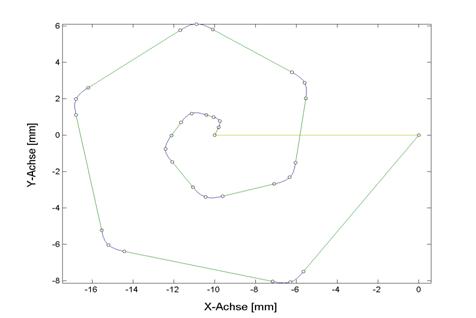

Verschleift man Linearsätze mit dieser Methode, ergibt sich ein Krümmungsverlauf wie beim "Contour-Mode"-Befehl mit G261, falls in den Kanalparametern: "hsc.gen.linear_segmentation" auf Null steht.
HSC B-Spline 6:Abb.18: An scharfen Ecken Punkte hinzufügen, um Toleranz einzuhalten.
