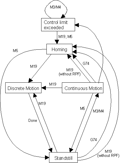

Spindelbetriebsarten (nicht SERCOS)
Referenzpunktfahrt ohne Reversieren 1:Abb.7: Zustandsgraph der Spindelbetriebsarten

Spindelbetriebsarten bei SERCOS
Referenzpunktfahrt ohne Reversieren 3:Abb.8: Zustandsgraph der Spindelbetriebsarten für digitale Antriebe (z.B. SERCOS)
