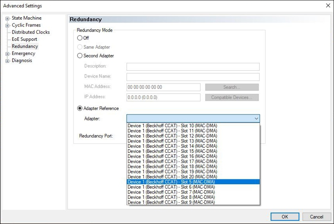

Konfigurieren Sie die EtherCAT-Kabelredundanz wie folgt:
- 1. Klicken Sie links in der Strukturansicht auf einen EtherCAT-Master, den Sie für die Kabelredundanz konfigurieren möchten.
- 2. Klicken Sie auf die Registerkarte EtherCAT und anschließend auf Advanced Settings.
- 3. Klicken Sie links im Strukturbaum auf Redundancy.
- 4. Klicken Sie auf die Option Adapter Reference und wählen Sie anschließend im Dropdown-Menü einen zweiten EtherCAT-Master aus.
- Sie haben die Kabelredundanz erfolgreich konfiguriert. Unter der Registerkarte Online werden die EtherCAT-Slaves angezeigt, die für die Kabelredundanz konfiguriert wurden.
