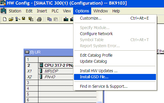

Installieren Sie die GSDML-Datei (ab Step 7 ab Version 5.4 + SP1)
Öffnen Sie dazu den Hardware Manager. Installieren Sie die GSDML-Datei.

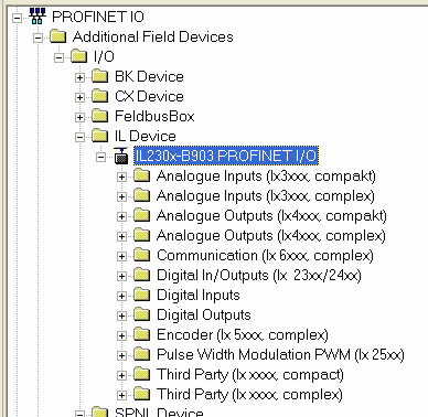

Fügen Sie einen IL230x-B903 Knoten in ihren Manager und fügen Sie die Erweiterungsmodule entsprechend Ihrer Konfiguration an.

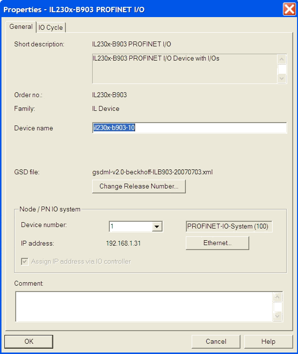

Stellen Sie den Namen des PN-Gerätes ein, zum Beispiel "il230x-b903-10" ["il" muss Klein geschrieben sein] (Stellen Sie die Adress- Schalter der Box auf 0xFF und schalten dann den Koppler ein).

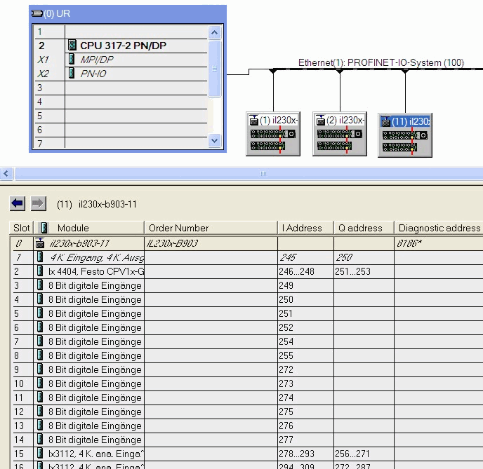

Die Konfiguration sieht zum Beispiel jetzt wie folgt aus. Laden Sie die Konfiguration in ihrer Steuerung.
