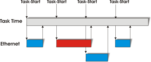

MissedCnt

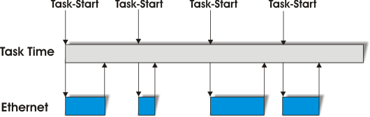

Ideale Konfiguration:
Die Task-Zeit ist immer größer als die Ethernet-Laufzeit. Am Anfang
der Task wird ein Ethernet Telegramm weggeschickt und kommt nach
einer Zeit tEth wieder am PC an. Ist die Zeit
tEth immer kleiner als die eingestellte Task-Zeit bleibt
der Zähler MissedCnt konstant.
Sollte ein Ethernet-Telegramm nach Ablauf der Task-Zeit noch nicht wieder beim PC angekommen sein und erst nach dem Start der nächsten Task eintreffen, so arbeitet TwinCAT mit den alten Eingangsdaten weiter. Zusätzlich wird der Zähler MissedCnt um eins erhöht.
Dies kann folgende Ursache haben:
- Task-Zeit zu klein gewählt. Stellen Sie
- bei TCP 100 ms oder größer ein
- bei UDP 20 ms oder größer ein - Zu viele Kollisionen im Netzwerk: setzen Sie Switches anstelle von Hubs ein!
- Die Bus-Auslastung ist zu hoch: wechseln Sie auf 100 MBaud!
- Sie Sind beim BC9000, C900 eingeloggt: dieses belegt zusätzliche Prozessorleistung des Controllers, was die eine Antwortzeit verlängert.
