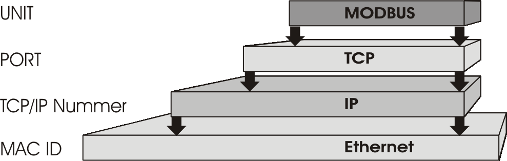

Das Ethernet-Protokoll wird über die MAC-ID adressiert. Der Anwender braucht sich meist um diese Adresse nicht zu kümmern. Die IP-Nummer ist 4 Byte groß und muss vom Anwender auf dem Buskoppler und in der Anwendung parametriert werden. Die TCP-Port ist bei ModbusTCP auf 502 festgelegt. Die UNIT ist bei ModbusTCP frei wählbar und braucht vom Anwender nicht konfiguriert werden.
TCP-Port-Nummer
Die TCP-Port-Nummer von ModbusTCP wurde auf den Wert 502 standardisiert.
Modbus-Unit
Die Unit wird vom Slave zurückgegeben.
