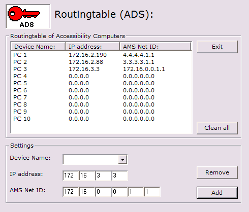

KS2000-Dialog
Ab KS2000-Version 4.3.0.39 kann der Eintrag in die AMS-Routing-Tabelle, per Dialog vorgenommen werden.
