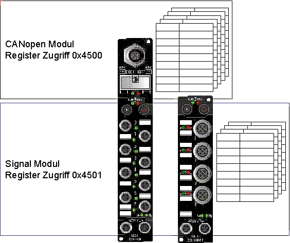

Zugriff auf Register des CANopen Moduls
Der Zugriff auf die Register der CANopen Anschaltung ("Koppler") erfolgt über das Objekt 0x4500. In diesem Registermodell befinden sich Parameter wie
- aktivieren Auto-Reset IP-Link
- Reaktion auf Ausfall IP-Link
- Einblenden von Diagnosedaten
- Identifikation der Signalmodule
- etc.
Details, Beispiele und die wichtigsten Einstellmöglichkeiten siehe Objektbeschreibung Register-Kommunikation Busknoten (0x4500).
Zugriff auf Modul-Register
Der Zugriff auf die Register der intelligenten Signalmodule erfolgt über das Objekt 0x4501. Alle Signalmodule mit eigenem Prozessor verfügen über ein Registermodell, das signalspezifische Parameter enthält, z.B.
- Analogkanäle skalieren
- Sensortypen auswählen
- Filter einstellen
- etc.
Bei der Objektbeschreibung Register-Kommunikation Erweiterungsbox (0x4501) finden sich nähere Angaben und Beispiele.
Registerkommunikation über SDO 1:
