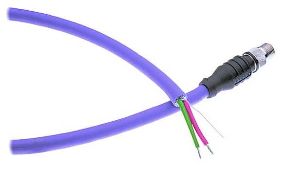

PROFIBUS-Kabel
Bestelldaten
Bestellbezeichnung |
Feldbuskabel |
Verbinder |
Kontakte |
Querschnitt |
Länge |
Abb. |

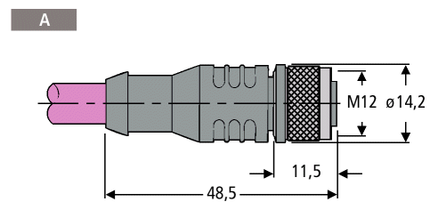

ZK1031-6200-1020 |
Buchse gerade, offenes Ende |
M12 schraubbar |
8-polig |
0,32 |
2,00 |
A |

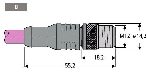

ZK1031-6100-1020 |
Stecker gerade, offenes Ende |
M12 schraubbar |
8-polig |
0,32 |
2,00 |
B |

Stecker
1 nc. |

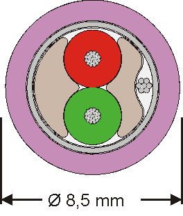

Technische Daten
Elektrische Daten | |
Bemessungsdaten |
300 V, 80°C |
Material |
Außenmantel PUR, Innere Isolierung Polyethylen |
Querschnitt |
0,32 mm² |
DC Widerstand |
54,12 Ohm/km |
Leitungskapazität |
26,9 pF/m |
Nominal-Impedanz |
150 Ohm bei 1 MHz |
Zulassung |
UL-Zulassung, AWM, Typ 20233, 80°C, 300V; CSA AWM, I/II A/B, 80°C, 300V FT1 |
