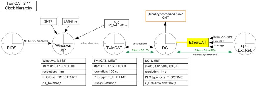

TwinCAT Uhrenhierarchie
Abb.288: Uhrenhierarchie TwinCAT 2.11 (ohne Gewähr)Im Betriebssystem CE ist eine andere Betriebssystemzeit verankert, deshalb wird auch dort der Einsatz der DC-Uhr empfohlen.

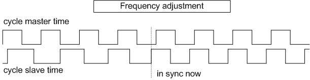

- die Frequenzsynchronität beider Zeitbasen wird hergestellt
- der Offset zwischen beiden Zeitbasen wird ermittelt und bekanntgegeben
Abb.289: FrequenzsynchronitätFolgendes ist zu beachten:
- Die Slave-Clock-Steuerung regelt nach dem TwinCAT-Start ihre Distributed-Clocks-Zeit der übergeordneten Zeit in der Frequenz nach:
- beim EtherCAT-Start wird der erstmalige Offset zwischen beiden Zeiten festgestellt.
- die nachfolgende Regelung hält diesen Offset konstant und gibt ihn bekannt.
- die Nachregelung wird kontinuierlich vollzogen.

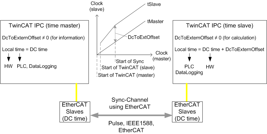

- Für Aufgaben in Bezug auf die jeweilige Stationshardware (EtherCAT-Slaves, Klemmen) muss weiterhin die lokale DC-Zeit verwendet werden.
- Wird in der Applikation außerdem die TwinCAT-Zeit verwendet, ist der TcToDc-Offset zwischen TwinCAT- und DC-Uhr zu berücksichtigen.
Abb.290: Synchronisierung von 2 TwinCAT-IPC mithilfe von EtherCAT-Komponenten![]() | Verwendung der synchronisierten Uhrzeit In der nachgeregelten Station ist die "andere" Zeit aus dem Master-PC bekannt durch: Synchronisierte DC-Zeit = Lokale DC-Zeit + Offset Diese synchronisierte Zeit kann nun für Datalogging verwendet werden. Für Aufgaben in Bezug auf die jeweilige Stationshardware (EtherCAT Slaves, Klemmen) muss weiterhin die lokale DC-Zeit verwendet werden. |

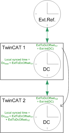

Kaskadierung von synchronisierten TwinCAT-Systemen
Es wird davon abgeraten mehrere zeitsynchronisierte TwinCAT-Systeme zu kaskadieren. Eine einfache Kaskadierung tritt allerdings bereits dann auf, wenn ein TwinCAT-System durch externe Uhr z. B. gegen GPS geregelt ist und seine lokale Zeit wiederum über eine Bridgeklemme EL6692 an ein unterlagertes EtherCAT-System weitergibt.
Dann ist in den jeweils unterlagerten Systemen der jeweilige DcToExt-Offset der übergeordneten Systeme zu berücksichtigen!
Synchronisierte DC-Zeit = Lokale DC-Zeit + DcToExtOffsetlokal + Σ DcToExtOffsetübergeodnet
Die übergeordneten jeweiligen DcToExtOffset können durch Netzwerkvariablen, ADS, über die Bridgeklemme EL6692 oder beliebige andere Kanäle transportiert werden. Das unterlagerte System muss diese Offsets mit verrechnen.
Abb.291: Kaskade aus geregelten TwinCAT-Systemen
