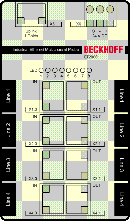

- Schließen Sie die ET2000 entsprechend der Bezeichnung an eine 24V DC Versorgungsspannung an.
- LED 3 und 4 leuchten (siehe LED Status).
- Schließen Sie den 1 GBit/s-Uplink an einen ebenfalls 1 GBit-fähigen Netzwerkport Ihres PCs an. Der Betrieb an einem 100MBit-Port ist nicht möglich.
- Leiten Sie nun den zu analysierenden Netzwerkverkehr über eine der 4 Lines (Kanäle) der ET2000. Alle 4 Kanäle können gleichzeitig benutzt werden. Die Activity-LED zeigen jeweils Datenverkehr an. Der jeweils linke Port (IN) ist als Eingang in Vorwärtsrichtung zu sehen, der rechte Port (OUT) als Ausgang, s. Abb. "Draufsicht auf die ET2000".

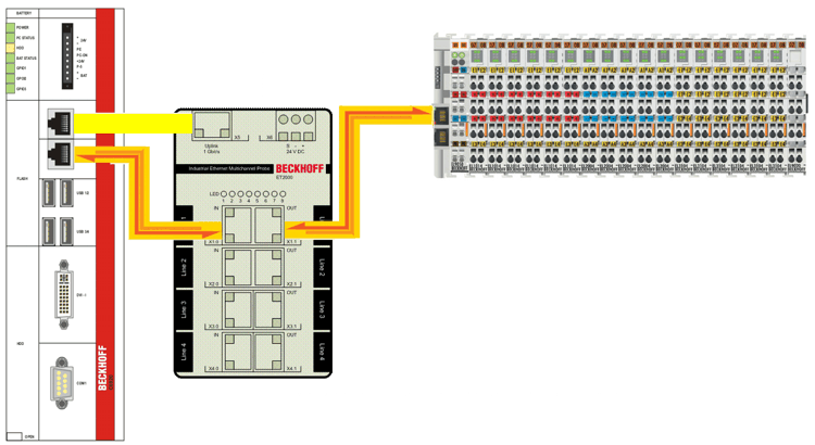

Anwendungsbeispiel im EtherCAT System
In Abb. "Beispielanschluss der ET2000" wird beispielhaft die Verwendung in einem EtherCAT System zum Mitschnitt der Protokolldaten gezeigt.

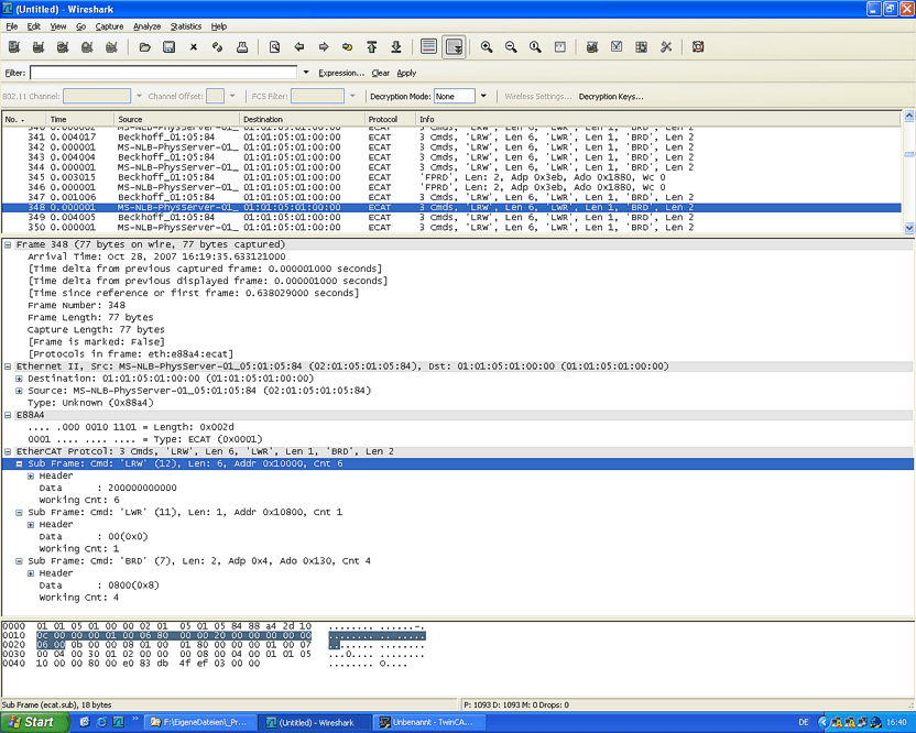

Abb. "Screenshot einer Wireshark-Aufzeichnung" zeigt den Mitschnitt von EtherCAT-Frames des TwinCAT EtherCAT Masters, in den Fenstern darunter wird der Inhalt eines Frames (wenn möglich) aufgeschlüsselt. In der Spalte "Time" wird der Zeitpunkt des Eintreffens von dem ET2000 gesendeten Frame am GBit-Port des PCs angezeigt. Da hierbei einige Windows-Protokoll-Schichten durchlaufen werden, ist die Genauigkeit dieser Werte kritisch zu hinterfragen.

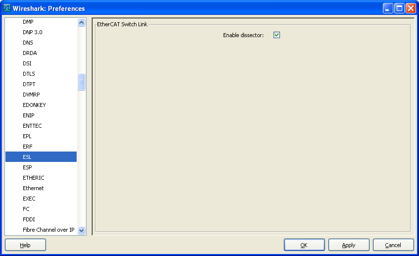

Diese dll-Datei kann von der Beckhoff-Website (Link) heruntergeladen werden. Die Wireshark-Installation enthält bereits eine EtherCAT.dll, die jedoch ggf. noch nicht das ESL-Protokoll unterstützt. Nach Ersetzen der vorhandenen EtherCAT.dll im Ordner Wireshark/Plugins/<build>/ kann dieser Dissector (i.e. Aufschlüsselung) unter Edit/Preferences angeschaltet werden, s. Abb. "Anschalten des ESL Dissectors in Wireshark". Dann wird in der Spalte "Time" der Wireshark-Oberfläche der Zeitstempel der ET2000 angezeigt, ansonsten der Zeitpunkt, an dem der Frame am GBit-Port des PC eintraf.

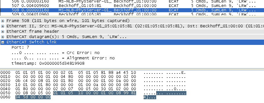

Aufbau der 16 Byte Zusatzdaten
Die 16 Byte Zusatzdaten der ET2000 haben der Reihenfolge nach folgende Bedeutung, s. Abb. "Von der ET2000 angefügte Zusatzdaten im ESL (EtherCAT Switch Link) Protokoll":
6 Byte | Identifier 01 01 05 10 00 00 (symbolische MAC-Adresse) |
1 Byte | Portangabe 0..7 auf dem der Frame ankam
1 Byte | bit 0..2 reserved, |
8 Byte | Timestamp in ns (Genauigkeit: 10 ns) - x00 00 00 5D 34 81 99 08 (Leserichtung rückwärts) |

Abb. "Screenshot einer Wireshark-Aufzeichnung" zeigt den Mitschnitt von EtherCAT-Frames des TwinCAT EtherCAT Masters. Frame 348 ist markiert, sein Inhalt wird in den Feldern darunter aufgeschlüsselt dargestellt. Im mittleren Fenster werden im unteren Abschnitt die im Frame 348 enthaltenen EtherCAT-Datagramme mit Erläuterungen aufgeschlüsselt.
![]() | Parser Für jedes zu analysierende Netzwerkprotokoll ist ein eigener Parser im Verzeichnis <Wireshark Installationsverzeichnis>\plugins\<Version> erforderlich. Diese Parser können meist von der jeweiligen Nutzerorganisation bezogen werden. |
Der Parser ist z. Z. in Versionen für Microsoft NetMon, Wireshark und Etherreal erhältlich. Legen Sie ihn am o. a. Ort ab und starten Sie Wireshark neu. Nun kann Wireshark die EtherCAT-Datagramme wie in Abb. "Screenshot einer Wireshark-Aufzeichnung" darstellen.
