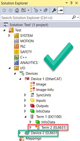

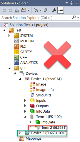

- Wurde die richtige Klemme verwendet?
- EL663x-0000 kann nicht als Device verwenden
- EL6631-0010 kann nicht als Controller verwendet werden

Abb.8: Falsche Konfiguration
Abb.9: Korrekte Konfiguration
