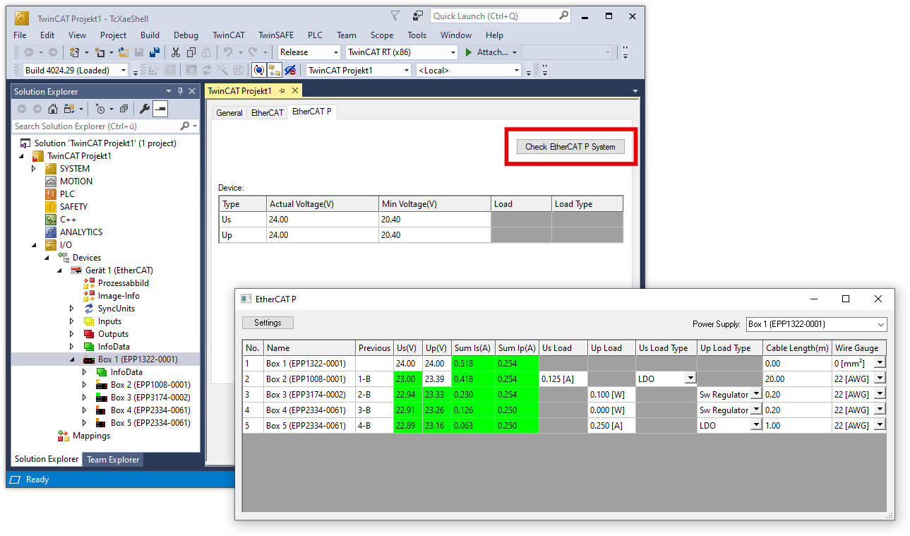

Beachten Sie bei der Planung einer Anlage den Spannungsabfall an der Versorgungs-Zuleitung. Vermeiden Sie, dass der Spannungsabfall so hoch wird, dass die Versorgungsspannungen an der Box die minimale Nennspannung unterschreiten.
Berücksichtigen Sie auch Spannungsschwankungen des Netzteils.
![]() | Planungstool für EtherCAT P Sie können Leitungslängen, Spannungen und Ströme Ihres EtherCAT P-Systems mithilfe von TwinCAT 3 planen. Die Voraussetzung dafür ist TwinCAT 3 Build 4020 oder höher.
Weitere Informationen finden Sie in der Schnellstartanleitung IO-Konfiguration in TwinCAT im Kapitel „Konfiguration von EtherCAT P mit TwinCAT“. |
