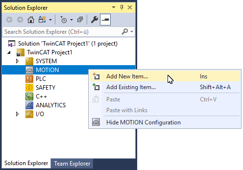

- 1. Mit der rechten Maustaste auf „MOTION“ klicken und "Add New Item..." auswählen.
- Ein neuer NC-Task wird erstellt.

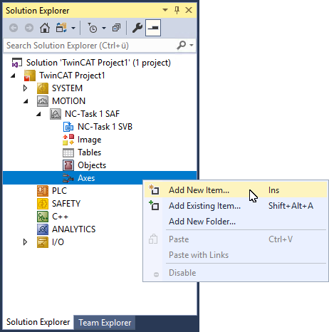

- 2. Mit der rechten Maustaste auf „Axes“ klicken und „Add New Item…“ auswählen.

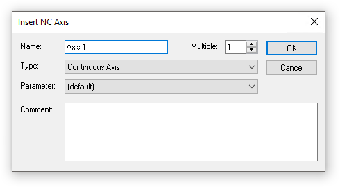

- Ein Dialogfenster erscheint:
- 3. Im Feld "Type" den Eintrag "Continuous axis" auswählen und mit „OK“ bestätigen.

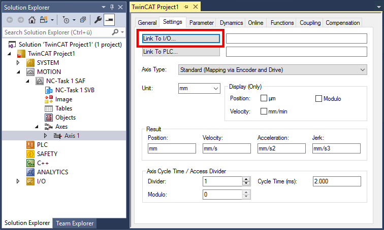

- 4. Auf die neue Achse doppelklicken.
- 5. Den Karteireiter „Settings“ anklicken.

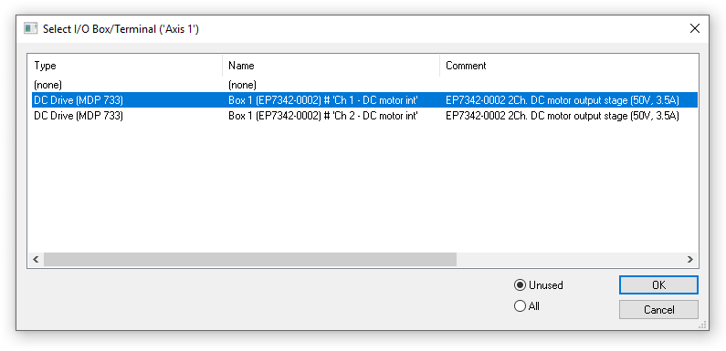

- 6. Den Button "Link To I/O..." anklicken.
- Ein Dialogfenster erscheint. Es zeigt die verfügbaren Motorkanäle.
- 7. Den passenden Eintrag auswählen und mit "OK" bestätigen.
Die Zuordnung der Steckverbinder-Pins zu den Motorkanälen finden Sie in Kapitel Signalanschluss.
