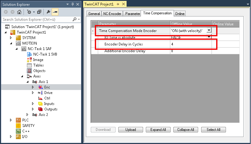

Die Totzeitkompensation der Achse kann in der Registerkarte Time Compensation der Encodereinstellungen Achse1_ENC eingestellt werden. Sie sollte theoretisch 3 Zyklen der NC-Zykluszeit betragen, besser haben sich jedoch 4 Zyklen der NC-Zykluszeit erwiesen. Dazu sollten die Parameter Time Compensation Mode Encoder auf ‚ON (with velocity)‘ und Encoder Delay in Cycles auf 4 eingestellt sein.
