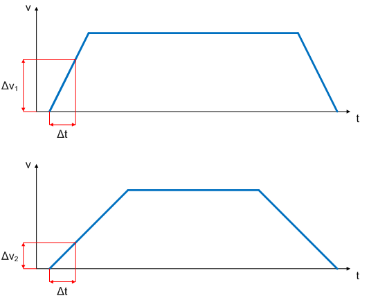

Mit dem KA-Faktor kann der Strom in den Beschleunigungsphasen angepasst werden. Die Stromerhöhung wird wie folgt berechnet.
Stromerhöhung in mA = Geschwindigkeitsdifferenz  x  KA / 1000
Je steiler also die Geschwindigkeitsrampen sind, desto höher ist die Erhöhung des Stroms.
KA-Faktor 1:
