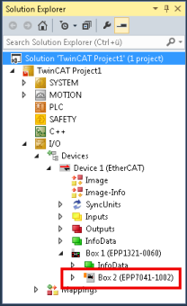

EPP7041 in ein TwinCAT-Projekt einbinden
- 1. Binden Sie EPP7041 als IO-Modul in TwinCAT ein (Schnellstartanleitung).

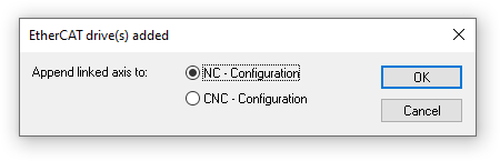

- Ein Dialogfenster erscheint:
Sie haben nun zwei Möglichkeiten:
- Klicken Sie auf „OK“ (empfohlen) …
- … wenn Sie die TwinCAT NC-Funktionen nutzen wollen und Sie die zu steuernde Achse noch nicht im aktuellen TwinCAT-Projekt angelegt haben.
- Klicken Sie auf "Cancel" …
- … wenn Sie die TwinCAT NC-Funktionen nicht nutzen wollen.
- … wenn Sie die zu steuernde Achse bereits in TwinCAT angelegt haben.
Hinweis: Diese Entscheidung ist unverbindlich. Sie können auch zu einem späteren Zeitpunkt eine NC-Achse mit EPP7041 verknüpfen oder die Verknüpfung trennen.
Wenn Sie auf "OK" klicken:
- Im Solution Explorer unter dem Eintrag „MOTION“ wird ein neuer NC-Task „NC-Task 1 SAF“ angelegt, falls dort noch kein NC-Task vorhanden ist.
- In dem NC-Task wird unter „Axes“ eine neue NC-Achse angelegt: „Axis n“.
- Die neu angelegte NC-Achse wird automatisch mit EPP7041 verknüpft.
