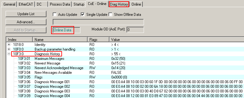

Im CoE finden sich sowohl die Steuereinträge wie die History selbst im CoE-Objekt 0x10F3:
Diagnose - Grundlagen zu Diag Messages 1:
DiagMessages im CoE
Unter 0x10F3:02 ist der Subindex der neuesten DiagMessage auslesbar.

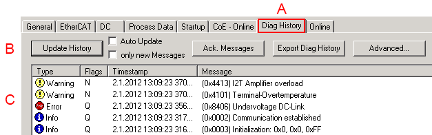

Implementierung DiagMessage-System im TwinCAT System Manager
Im Reiter Diag History (A) sind die Betätigungsfelder (B) wie auch die ausgelesene History (C) zu sehen. Die Bestandteile der Message:
Die Bedeutung der Buttons ist selbsterklärend.

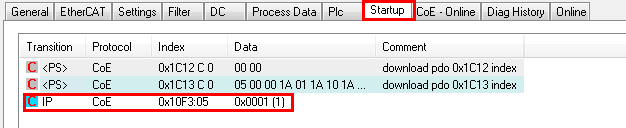

StartUp-Liste
Soll die Funktion deaktiviert werden weil z. B. viele Meldungen kommen oder der EventLogger nicht genutzt wird, kann der StartUp-Eintrag gelöscht oder auf 0 gesetzt werden.
