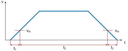

In der NC lassen sich unter "Achse 1_Ctrl "in der Registerkarte "Parameter" zwei Proportionalfaktoren Kv einstellen. Wählen Sie jedoch vorher unter der Registerkarte "NC-Controller" den Typ Positionsregler mit zwei P-Konstanten (mit Ka) aus. Die beiden P-Konstanten sind einmal für den Bereich Stillstand und ein weiteres Mal für den Bereich Fahren (siehe Abb. "Proportionalfaktor Kv einstellen"). Damit hat man die Möglichkeit, im Anfahrmoment und im Bremsmoment ein anderes Drehmoment einzustellen als beim Fahren. Der Schwellwert lässt sich direkt darunter (Pos-Regelung: Geschw.schwelle V dyn) zwischen 0.0 (0%) und 1.0 (100%) einstellen. In der Abb."Geschwindigkeitsrampe mit Grenzwerten des K-Faktors" ist eine Geschwindigkeitsrampe mit Schwellwerten von 30% dargestellt. Im Bereich Stillstand (t1 und t3) kann dann ein unterschiedlicher Kv-Faktor eingestellt werden als im Bereich Fahren (t2). In diesem Fall ist jeweils der gleiche Faktor verwendet worden, da bei Steppermotoren diese Funktion nicht so ausschlaggebend ist, wie bei DC-Motoren.

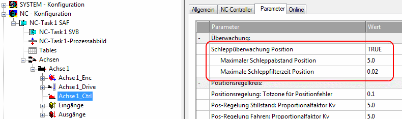

Schleppüberwachung Position
Die Schleppüberwachung überwacht, ob der aktuelle Schleppabstand einer Achse einen Grenzwert überschreitet. Als Schleppabstand wird die Differenz zwischen ausgegebenem Sollwert (Stellgröße) und zurückgemeldetem Istwert bezeichnet.
Sind die Regler-Parameter noch unzureichend eingestellt, kann es dazu führen, dass beim Verfahren der Achse die Schleppüberwachung einen Fehler ausgibt. Bei der Inbetriebnahme kann es deswegen eventuell von Vorteil sein, wenn man die Grenzen der Schleppüberwachung Position etwas erhöht.

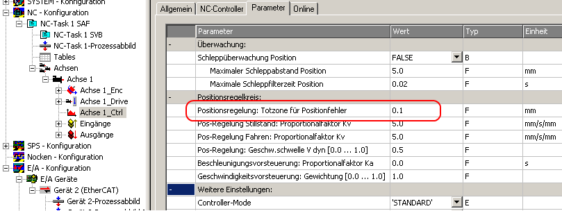

Totzone für Positionsfehler
Mit Hilfe des Microstepping können 200 * 64 = 12800 Positionen angefahren werden. Da der Encoder nur 1024 * 4 = 4096 Positionen abfragen kann, wird unter Umständen eine Position, die sich zwischen 2 Abtastpunkten das Encoders befindet nicht richtig erfasst und der Regler regelt um diese Position herum. Mit Hilfe der Totzone für Positionsfehler kann eine Toleranz angegeben werden, innerhalb der die Position als "erreicht" gesehen wird (Abb. "Totzone für Positionsfehler").
