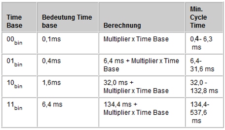

Min cycle time
Die Zykluszeit, mit der der IO-Link Master das IO-Link Gerät ansprechen soll.
Dieser Wert wird in das IO-Link Format für Min Cycle Time übertragen.
Bit 6 und 7: Time Base
Bit 0 bis 5: Multiplier
0x00: Der IO-Link-Master verwendet automatisch die kleinstmögliche Updatezeit des IO-Link-Devices.
