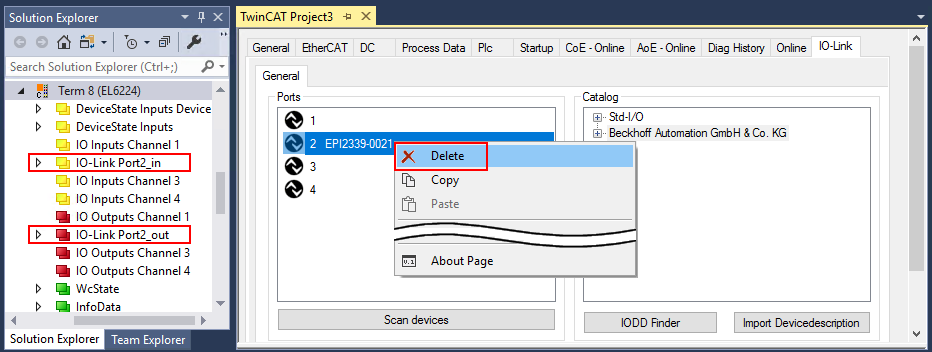

Um ein bereits konfiguriertes IO-Link Device zu entfernen, gehen Sie wie folg vor.
1. Öffnen Sie mit Rechtsklick auf den Port das Kontextmenü und wählen „Delete“.

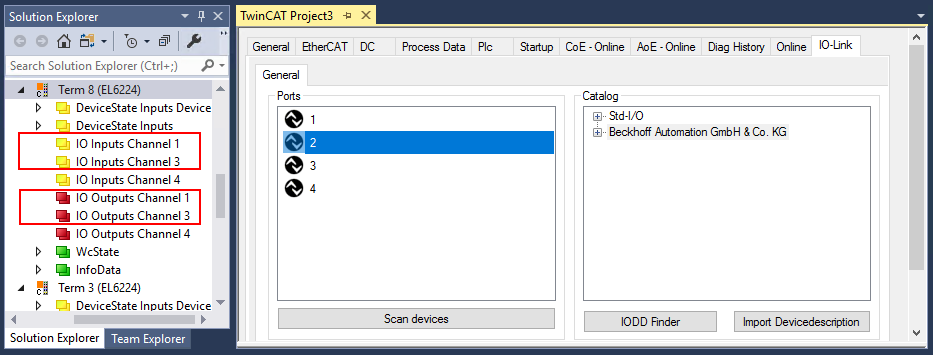

IO-Link Devices entfernen 1:Abb.20: Das Device an Port2 entfernen.

Die bereits angelegten Prozessdaten werden entfernt.
IO-Link Devices entfernen 2:Abb.21: Das Device an Port2 wurde entfernt, die Prozessdaten werden im Baum nicht mehr angezeigt.
