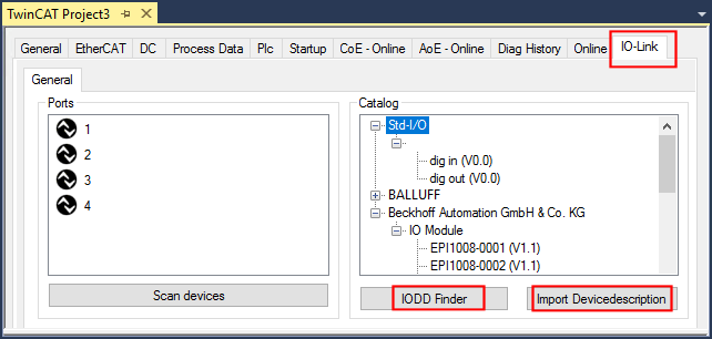

Abb.11: Import der IODD Gerätebeschreibung über „IODD Finder“ oder „Import Devicedescription“Button "Import Devicedescription“
- 1. Button „Import Devicedescription“ im Karteireiter „IO-Link“ drücken
- 2. Auswählen der .xml-Datei des gewünschten Sensors,
- 3. nach Betätigen des Öffnen Buttons werden die importierten Dateien im folgenden Ordner abgelegt:
- für TwinCAT 2.x: \TwinCAT\IO\IOLink
- für TwinCAT 3.x: \TwinCAT\3.X\Config\IO\IOLink.
- Die importierten Gerätebeschreibungen werden im Feld „Catalog“ in einer Baumstruktur, nach Hersteller geordnet, aufgeführt.
![]() | Keine manuelle Kopie der XML-Dateien Dateien nicht direkt in den Ordner kopieren, sondern über Import Devicedescription einlesen lassen! Wichtige Prüfungen werden sonst umgangen! |

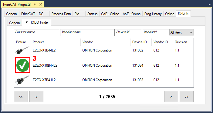

Button "IODD Finder“
- 1. Button „IODD Finder“ im Karteireiter „IO-Link“ drücken,
- 2. den gewünschten IO-Link-Sensor/-Device suchen durch Eingabe in die Suchmaske s. folgende Abb. (1),
- 3. den gewünschten IO-Link-Sensor/-Device auswählen. Bewegen Sie den Mauszeiger über die Abbildung des gewünschten IO-Link-Sensors/-Devices. Es erscheint ein blaues Downloadsymbol s. folgende Abb. (2).
- 4. Nach Klick auf das Downloadsymbol wird die .xml-Datei des gewählten IO-Link-Sensors/-Devices importiert und in folgendem Ordner abgelegt:
- für TwinCAT 3.x: \TwinCAT\3.X\Config\IO\IOLink - 5. Bei Bewegung des Mauszeigers auf den IO-Link-Sensor/-Device zeigt jetzt ein grünes Symbol (s. folgende Abb. (3)), dass die .xml Datei bereits vorliegt.
Abb.12: IODD Finder, Auswahl und Import der .xml-Datei- Die importierten Gerätebeschreibungen werden im Feld „Catalog“ des IO-Link Karteireiters in einer Baumstruktur, nach Hersteller geordnet, aufgeführt.
Abb.13: IODD Finder, Anzeige einer bereits importierten Gerätebeschreibung
