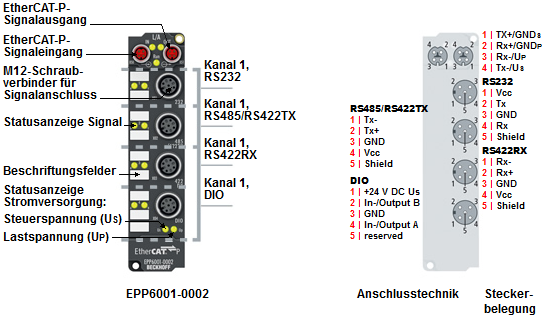

EPP6001-0002 | 1-Kanal serielle Schnittstelle, RS232, RS422/RS485
Das serielle Schnittstellenmodul EPP6001-0002 ermöglicht den Anschluss von Geräten mit einer RS232- oder RS422/RS485-Schnittstelle. Das Modul überträgt die Daten volltransparent zum überlagerten Automatisierungsgerät. Der aktive serielle Kommunikationskanal arbeitet unabhängig vom überlagerten Bussystem im Vollduplexbetrieb mit bis zu 115.200 Baud, wobei 864-Byte-Empfangs- und 128-Byte-Sendepuffer zur Verfügung stehen. Die 1-kanalige Variante verfügt über eine erhöhte Endgeräte-Stromversorgung bis 1 A, die Steckerbelegung ist abhängig von der ausgewählten Schnittstelle. Die beiden integrierten digitalen Ein-/Ausgänge erlauben den Anschluss zusätzlicher Sensoren/Aktoren, um z. B. den Lesevorgang des Barcodelesers zu triggern oder abhängig vom Ergebnis eine Aktion auszulösen. In Verbindung mit dem TwinCAT Virtual Serial COM Driver kann EPP6001-0002 als normale Windows-COM-Schnittstelle genutzt werden.
